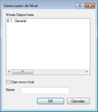

  3. Clique com o botão direito na tela CAD e selecione Agrupar Superfícies no menu de contexto. O diálogo Gerenciador de Nível é exibido.
  4. Especifique o nível em que você deseja agrupar as superfícies. Para adicionar superfícies a:
    • um nível existente, selecione o nível na lista Níveis Disponíveis.
    • um novo nível, selecione a caixa de seleção Criar novo nível e insira um Nome para o nível.
  5. Clique OK para salvar suas alterações e fechar o diálogo.
