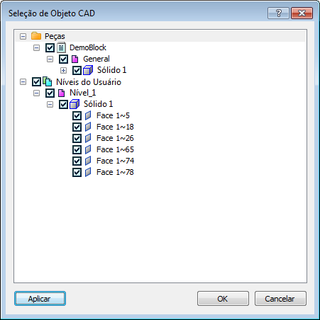

  2. Clique na guia Medição > painel Opções > Níveis Ativos. O diálogo Seleção de Objeto CAD é exibido.
  3. Clique em para expandir as pastas e exibir as entradas de objeto e nível CAD.
  4. Selecione ou desfaça a seleção da caixa de seleção ao lado de uma entrada para especificar se está visível para inspeção:
    indica que a entrada é incluída na inspeção.
    indica que a entrada é excluída da inspeção.
    indica um objeto ou nível principal que contém uma mistura de entradas incluídas e excluídas.
    Neste exemplo, apenas Face 1~5 e Face 1~18 em Nível_1 podem ser inspecionadas:
  5. Clique OK para salvar suas alterações e fechar o diálogo. Quando você inspeciona a peça, o PowerInspect ignora quaisquer objetos e níveis CAD que não estejam selecionados para inspeção. Os níveis que estão disponíveis para captura são conhecidos como o contexto CAD.
