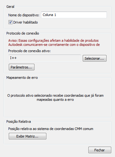

  2. Em PowerInspect, clique na guia Ferramentas > Máquina > Configurar.
    O diálogo Configuração CMMDriver é exibido.
  3. Para evitar que o PowerInspect conecte com a coluna 1, desmarque a caixa de seleção Driver habilitado.
    Desmarcar essa caixa de seleção permite trabalhar com uma inspeção de coluna dupla quando uma das colunas não está disponível. Isso evita que todos os documentos abertos conectem-se com a coluna e desabilita automaticamente previsão de colisão.
  4. Clique em Selecionar e clique duas vezes em I++ no diálogo Selecionar Protocolo de Conexão.

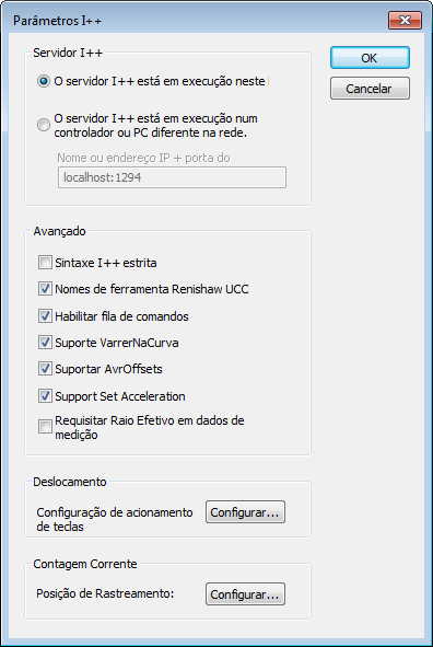

  5. Clique em Parâmetros. O diálogo Parâmetros I++ é exibido.
  6. Selecione O servidor I++ está em execução neste PC.
  7. Na área Avançado, selecione as configurações para o Servidor I++ sendo executado e clique OK para fechar o diálogo.

  10. Clique na guia Ferramentas > Máquina 2 > Configurar.
  11. Para evitar que o PowerInspect conecte com a coluna 2, desmarque a caixa de seleção Driver habilitado.
  12. Clique em Selecionar e clique duas vezes em I++ no diálogo Selecionar Protocolo de Conexão.
  13. Clique em Parâmetros. O diálogo Parâmetros I++ é exibido.
  14. Selecione O servidor I++ está em execução em um controlador ou PC diferente na rede.
  15. Na caixa Nome ou endereço IP + porta do servidor I++, insira o endereço IP do computador em que o servidor da segunda coluna está sendo executado.
  16. Na área Avançado, selecione as configurações para o Servidor I++ sendo executado e clique em OK.
