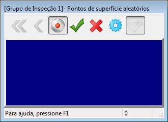

Para utilizar o diálogo Pontos de Superfície em Tempo Real
O diálogo Pontos de Superfície em Tempo Real é exibido quando você cria Pontos de Superfície em Tempo Real.
Nota: Pontos de Superfície em Tempo Real estão disponíveis apenas durante a criação de inspeções para máquinas CNC e Manuais.
O diálogo contém:
Utilize os botões da barra de ferramentas para controlar a gravação de pontos da superfície. Selecione:
para apagar todos os pontos medidos.
para apagar o último ponto capturado.
para gravar os pontos capturados e adicioná-los ao grupo. Desmarque o botão para capturar pontos sem salvá-los.
para salvar os pontos capturados e fechar o diálogo.
para fechar o diálogo e criar o grupo sem salvar qualquer ponto. Você precisa iniciar o grupo mais tarde para capturar os pontos.
para modificar os parâmetros de captura para máquinas CNC.
para salvar suas medições e continuar com o próximo item na sequência quando você tiver capturado os pontos necessários. Desmarque esse botão para salvar medições manualmente.
Nota: Esse botão somente está disponível quando a caixa de seleção Auto aceitar habilitado está selecionada no diálogo de grupo de inspeção.
