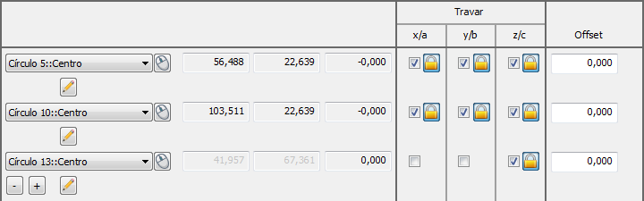

Um alinhamento SPR está perfeitamente constrito quando o número mínimo de travas de eixo é utilizado para fixar a posição e a rotação da peça. No exemplo a seguir:

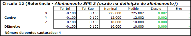

assume-se que os eixos de restrição estejam perfeitamente posicionados, então a guia Relatório mostra desvio zero para cada item:

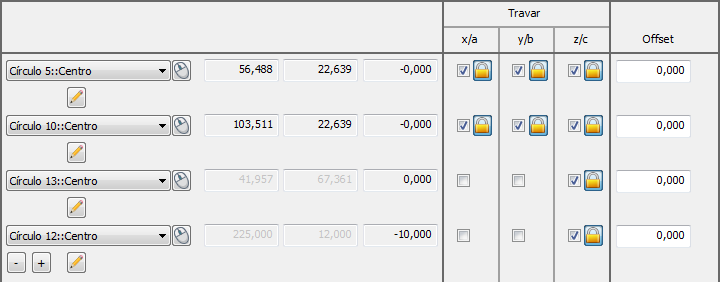

Um alinhamento SPR está sobre-constrito quando mais que o número mínimo de travas de eixo é utilizado para fixar a posição e a rotação da peça. No exemplo a seguir, o alinhamento está sobre-constrito no eixo Z, então um algoritmo de melhor ajuste é utilizado para criar o alinhamento:
Como o eixo Z é calculado a partir de todos os itens de restrição, a guia Relatório mostra um desvio diferente de zero para o eixo Z:

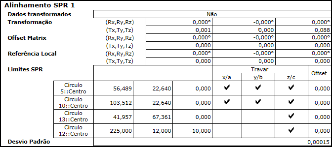

Além disso, a guia Info, a guia Relatório e o diálogo Alinhamento SPR exibem o desvio padrão das medições. Por exemplo:
