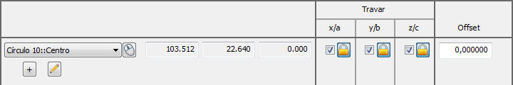

  5. Na guia Limites, selecione uma figura na lista suspensa, ou clique em e selecione a figura na tela CAD. Se você selecionar:
    • um ponto, selecione uma ou mais caixas de verificação na coluna Travar para especificar quais eixos são restringidos pela figura. Por exemplo:
      Quando um eixo for sobreconstrito, o PowerInspect cria um melhor ajuste de todas as figuras. Clique em ao lado da caixa de seleção para excluir o eixo do cálculo de melhor ajuste. O botão muda para .

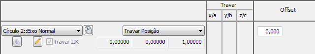

    • uma linha, um eixo ou um vetor, selecione uma opção na lista suspensa à direita. Selecione:
      Travar Posição para utilizar a figura para restringir a posição e os eixos de translação.
      Travar Direção para restringir apenas os eixos de rotação. Por exemplo:

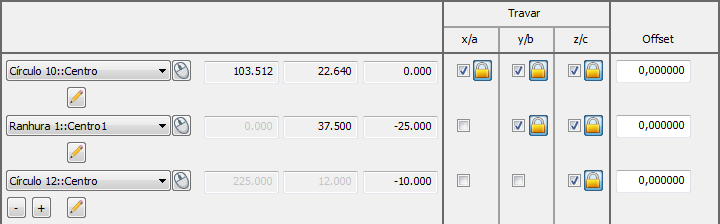

  8. Clique em para definir a próxima figura.
  9. Repita os passos de 5 a 8 para especificar as outras figuras com as quais você deseja criar o alinhamento. Por exemplo:
    Os eixos podem ser travados em qualquer disposição; você pode especificar até 100 itens de restrição. Se o alinhamento estiver sobreconstrito, o PowerInspect cria o melhor ajuste dos itens especificados para incluir a otimização e reporta seus desvios padrão no diálogo do alinhamento e na guia Relatório.
