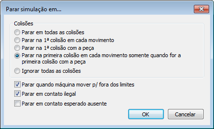

  1. Na guia Simular Programa, clique no botão Configurar. O diálogo Parar simulação em é exibido.
  2. Selecione uma opção em Colisões para especificar como a simulação deve tratar as colisões detectadas pelo PowerInspect. Selecione:
    • Parar em todas as colisões para exibir uma mensagem de erro e suspender a simulação em qualquer colisão com a peça.
    • Parar na 1ª colisão em cada movimento para exibir uma mensagem de erro e suspender a simulação quando ocorrer a primeira colisão num movimento do apalpador. Colisões subsequentes no movimento são ignoradas.
    • Parar na 1ª colisão com a peça para exibir uma mensagem de erro e suspender a simulação cada vez que o apalpador colidir com a fronteira da peça. Caso o apalpador continue a se mover através da peça, colisões subsequentes são ignoradas. Caso o apalpador saia da peça e colida com ela novamente, a mensagem de erro é exibida quando o apalpador encontrar a fronteira.
    • Parar na primeira colisão em cada movimento somente quando for a primeira colisão com a peça para exibir uma mensagem de erro e suspender a simulação quando essa for a primeira colisão num movimento do apalpador e a primeira colisão com a peça. Caso o apalpador continue a se mover através da peça, colisões subsequentes são ignoradas. Caso o apalpador saia da peça e colida com ela novamente, a mensagem de erro é exibida quando o apalpador encontrar a fronteira. Essa é a configuração padrão de colisão.
    • Ignorar todas as colisões para continuar executando mesmo quando colisões forem encontradas. A lista Tratamento de erros da guia Simular Programa continua exibindo todas as colisões, mas nenhuma mensagem de erro é exibida.
  3. Especifique outros tipos de erro que o PowerInspect deve detectar. Selecione:
    • Parar quando máquina mover p/ fora dos limites para exibir um erro quando o apalpador é movido fora dos limites.
    • Parar em contato ilegal para exibir um erro quando um contato é detectado próximo do início do movimento de medição. A zona de contato ilegal é determinada pelas configurações de Folga de cabeçote e Folga na montagem do apalpador no diálogo de Opções.
    • Parar em contato esperado ausente para exibir um erro quando um contato esperado não for detectado. Essa caixa de verificação não tem efeito quando Ignorar pontos de contato ausentes estiver selecionado no diálogo de Opções.
  4. Clique OK para salvar suas alterações.
