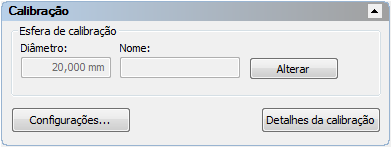

Referência de opções da área de calibração
Exibe o diâmetro e o nome da esfera de calibração utilizada para calcular a posição do apalpador e o diâmetro efetivo da ponta.
Nota: A área Calibração somente é exibida durante a criação de inspeções para máquinas CNC ou CMMs manuais.
Utilize a área para personalizar o processo de calibração, e para visualizar e gerenciar calibrações.
A área Calibração da guia Máquina exibe as seguintes opções:
