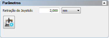

Visualize ou modifique os parâmetros de máquina.
  1. Anexe o documento ao dispositivo de medição.
  2. Na guia Máquina, clique em Parâmetros.
  3. Na caixa Retração do Joystick, insira a distância pela qual o apalpador é automaticamente retraído quando você utiliza o joystick para tomar um ponto de toque.
  4. Se estiver utilizando uma máquina CNC e quiser visualizar ou alterar os parâmetros de captura, clique em para exibir o diálogo Parâmetros CMM.
