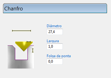

Utilize a página Chanfro para criar um chanfro sem a necessidade de definir o furo como cônico.
Diâmetro — Insira o diâmetro no topo do furo. Inicialmente esse é o diâmetro do furo sem o chanfro. Quando você insere uma Largura, o diâmetro muda para o diâmetro do furo original mais duas vezes o valor da largura.
Largura — Insira o aumento no raio no topo do furo.
Folga da Ponta — Insira a distância entre a aresta inferior do chanfro e a ponta da ferramenta. Esta opção somente está disponível se você configurar Tipo de ciclo como Perfil na página principal de Furação.
