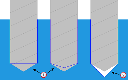

Operação — Selecione a operação de furação e profundidade de furação.
A ponta da broca pode perfurar mais que o furo criado no modelo CAD
, ou a ponta da broca pode não alcançar a base do furo
