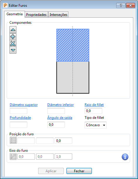

A guia Geometria no diálogo Editar Furo edita um componente de um furo.
Essa guia contém o seguinte:
Mover para Cima — Clique para mover o componente selecionado uma posição acima.
Adicionar componente — Clique para adicionar um componente. O novo componente apresenta o mesmo tamanho que o componente selecionado. Você pode então editar o seu tamanho na metade inferior do diálogo.
Apagar Seleção — Clique para apagar o componente selecionado.
Mover para Baixo — Clique para mover o componente selecionado uma posição abaixo.
A ilustração gráfica exibe o furo sendo editado. Para furos compostos, o componente atualmente editável é hachurado em azul. Para editar um componente diferente, selecione no painel gráfico.
Você pode utilizar as teclas de seta do teclado (
) para selecionar o componente relevante, o que pode ser útil ao selecionar componentes pequenos.
Se você selecionar furos múltiplos do mesmo tamanho e com os mesmos componentes, pode editá-los de uma vez. Se você selecionar furos múltiplos diferentes, os componentes diferentes são exibidos em cinza. No entanto, você ainda pode movê-los e editar os valores na porção inferior do diálogo:
Onde os furos selecionados apresentarem o mesmo valor, o valor é exibido (por exemplo Ângulo de saída).
Onde os furos selecionados apresentarem valores diferentes, o campo está vazio (por exemplo Diâmetro superior).

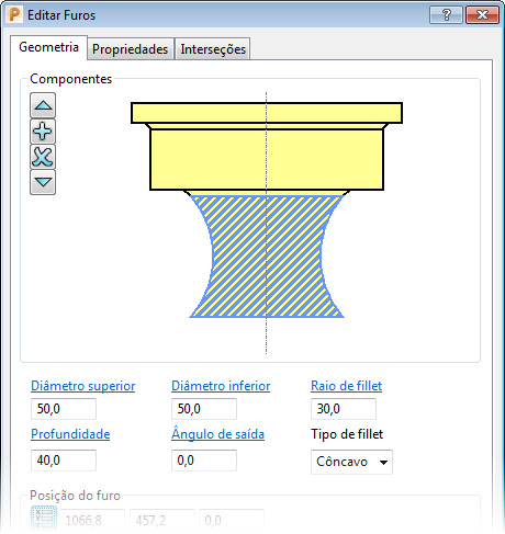

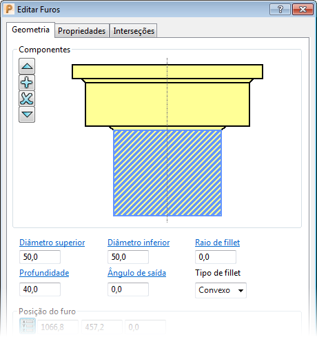

Raio de fillet — Insira o raio.
Um Raio de fillet de 0 resulta num componente de furo padrão sem fillet:
Inserir um Raio de fillet resulta em:
O raio de fillet mínimo apresenta um diâmetro igual ao comprimento (
) do componente de furo. O comprimento do componente é igual à Profundidade para um furo sem ângulo de saída.
O diâmetro do fillet precisa ser pelo menos tão grande quanto o comprimento do componente.

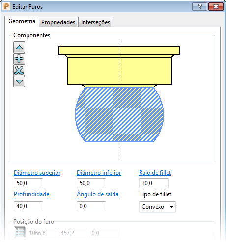

Tipo de fillet — Selecione um fillet Côncavo ou Convexo.
Tipo de fillet Côncavo:
Tipo de fillet Convexo:
