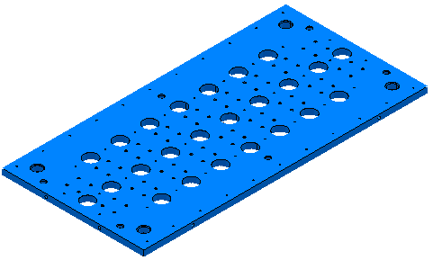

Este exemplo mostra como editar furos criados automaticamente através da opção Criar Furos. Utiliza o modelo RetainerPlate.dgk da pasta de Exemplos.
Isso exibe o diálogo Criar Furos.
O PowerMill reconhece os furos selecionados.

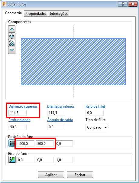

Você também pode editar furos graficamente.
Alterar o Diâmetro Superior atualiza automaticamente o Diâmetro Inferior.
Se você editar um furo composto, selecione o componente relevante na área gráfica do diálogo (o componente selecionado é hachurado), e então edite os valores apropriados.
Quando você seleciona um furo cujo eixo Z não esteja alinhado com o eixo Z do plano de trabalho, as coordenadas da Posição do furo são exibidas com relação ao plano de trabalho ativo em vez de com relação ao plano de trabalho do furo. Nesse caso,
é adicionado ao diálogo. Movimentar o cursor sobre
exibe mais informações.
