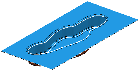

Esse exemplo mostra como limitar um percurso por uma fronteira. Você também pode utilizar esta técnica para manter a ferramenta dentro de uma área específica. Isso pode ser utilizado para manter a ferramenta longe de qualquer fixação ou obstáculo.
As ligações também são mantidas dentro da fronteira. Fronteiras limitam o centro da ferramenta. Se você criar outro percurso com uma ferramenta diferente, terá que criar uma nova fronteira, a menos que você utilize a opção Limitar > Periferia da Ferramenta no diálogo Desbaste. Essa opção permite criar uma fronteira e utilizá-la para todas as ferramentas.
Você também pode utilizar essa técnica para limitar todos os movimentos de aproximação, assim como movimentos de corte, a uma área específica.

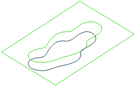

clique no botão Redondo 2D
A fronteira sofre offset por 10mm.
