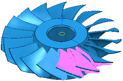

Este exemplo mostra como rotacionar um percurso. Utiliza a opção Manter Original
para que você possa facilmente visualizar o efeito da transformação.

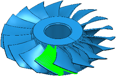

Utiliza o modelo Blisk_Simple.dgk da pasta de Exemplos com um percurso de acabamento de lâmina como percurso ativo. A face XY
é o plano de trabalho principal.

e insira as coordenadas 0 0 0 em
na barra de Status e pressione a tecla Enter.
. Isso rotaciona e copia o percurso ativo.
