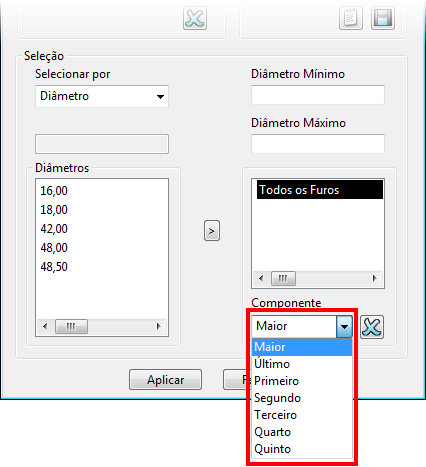

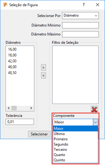

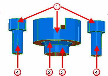

Utilize Componente para selecionar um furo pelo diâmetro ou comprimento de um componente de furo específico. Isso seleciona o furo composto (não apenas o componente do furo).
A opção Componente está disponível:
Primeiro — O componente com o maior diâmetro.
Segundo — O segundo componente do furo.
Terceiro ou Último — O componente com o menor diâmetro.
Segundo ou Último — O componente com o menor diâmetro.
