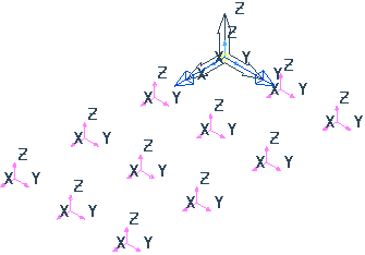

Essa transformação de plano de trabalho apresenta 3 linhas e 4 colunas:
