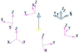

Rotação — Selecione se você rotaciona ou move as curvas em torno da transformação. Por exemplo:
Rotacionar e copiar:
Rotacionar e mover:

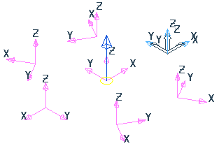

Elemento central — Quando selecionado, cria uma cópia adicional das curvas no centro do círculo. Por exemplo:
Elemento central selecionado:
Elemento central não selecionado:
