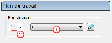

Para especificar o plano de trabalho de um setup
O plano de trabalho associado a um setup é utilizado para o material do setup e é automaticamente aplicado a novos percursos criados no setup. Quando um setup é ativado, o plano de trabalho do setup é ativado.
  1. Ative o setup.
  2. Clique na guia Setup > Editar painel > Configurações.
  3. Na caixa de diálogo Configuração, selecione Plano de trabalho na exibição de lista para exibir a páginaPlano de trabalho.
  4. Na página Plano de trabalho, selecione um plano de trabalho na lista .
  5. Se o projeto não tem planos de trabalho, selecione uma opção na lista de criação de plano de trabalho para criar um plano de trabalho do tipo selecionado.
  6. Se quiser editar o plano de trabalho selecionado, clique em para exibir a guia Editor de plano de trabalho.
