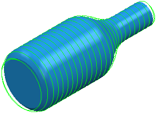

Utilize a estratégia Acabamento Rotativo para criar um percurso rotacionando o modelo em torno do eixo X, com movimento linear fornecido pelo par de eixos Y e Z.
Essa estratégia é útil para usinagem de componentes cilíndricos.
