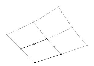

Considere o ponto na superfície abaixo.
Os segmentos correspondentes mostrados abaixo são verificados.
Se um ponto existir a aproximadamente x por cento ao longo de um segmento correspondente , então nenhum ponto é adicionado; caso contrário, um ponto é adicionado .

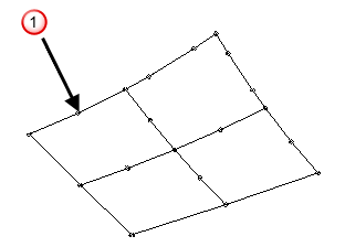

Pontos a aproximadamente x% definem uma nova curva de superfície .
O PowerShape continua adicionando curvas à superfície até que cada ponto esteja na junção de uma lateral e uma longitudinal.
