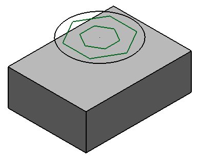

  2. Crie um arco completo e dois polígonos no mesmo plano do bloco (a opção Criar curva composta no diálogo Polígono deve estar selecionada):
  3. Selecione o bloco, o arco e os polígonos

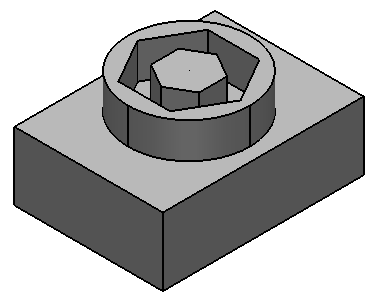

  4. Clique na guia Sólido > painel Figura > Postiço para exibir o diálogo Postiço Sólido.
  5. Clique para Agrupar esboços em regiões.
  6. Clique OK.
