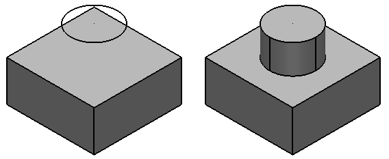

Você pode adicionar material a um sólido utilizando objetos em modelo de arames. Em segundo plano, o PowerShape cria sólidos de extrusão a partir dos objetos de modelo de arames e os adiciona ao sólido ativo.

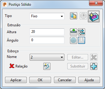

  2. Clique na guia Sólido > painel Figura > Postiço para exibir a caixa de diálogo Postiço Sólido.

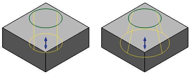

    Cada objeto em modelo de arames sofre extrusão para criar os sólidos de extrusão. A direção da extrusão é definida pela posição da curva composta.
    O sólido de extrusão possui uma alça que edita o comprimento de todos os sólidos de extrusão.
  3. Selecione o Tipo de postiço na lista suspensa:
    • Selecione Automático para fazer a extrusão do arame apenas o suficiente para uni-lo ao sólido. Especifique o ângulo da extrusão utilizando a opção Ângulo.
    • Selecione Fixo para especificar a Altura da extrusão. O arame de extrusão é adicionado ao sólido. A opção Extrusão de ambas as direções também se torna ativa.
  4. Clique para criar uma cópia do modelo de arames original utilizado na construção do postiço.
  5. Na caixa Altura, insira o comprimento de cada sólido de extrusão, medido a partir do plano do modelo de arames.
    Quando você arrasta a alça de um sólido de extrusão, os comprimentos de todos os sólidos de extrusão são atualizados. O valor da Altura no diálogo é atualizada para refletir a alteração.
    Para criar postiços através do sólido, certifique-se de que a altura se estenda além da base do sólido.
    Insira o Ângulo para definir um ângulo de saída nos sólidos de extrusão.
    Para inverter a direção, arraste a alça nos sólidos de extrusão para o lado oposto ao modelo de arames.
  6. Clique para estender a extrusão em ambas as direções a partir do esboço. O botão muda para para indicar que a extrusão é estendida em ambas as direções.
  7. Clique para inverter a direção do postiço.
  8. Clique para exibir o diálogo Relação de Figura Sólida. Isso permite que a posição da figura seja especificada com relação ao sólido. O estado atual da Relação é indicado por uma das opções a seguir:
    nenhuma relação atualmente definida.
    uma relação válida está definida.
    uma relação está definida, mas há um problema com a definição
  9. Clique em para adicionar o esboço selecionado (arco, curva ou curva composta) à figura.
  10. Clique em para agrupar esboços aninhados. Essa opção aninha todos os esboços que estão no mesmo plano e os utiliza para produzir uma extrusão tipo ilha.
    • Utilizar dois esboços circulares concêntricos produziria um tubo com uma certa espessura.
    • Utilizando três esboços circulares concêntricos, existiria um cilindro no centro do tubo.
  11. Clique ou para especificar se o ângulo de saída segue para dentro ou para fora.
  12. Clique Aplicar para criar o postiço, mantendo o diálogo em exibição. Isso permite que você:
    • crie outro postiço.
    • edite o postiço existente.
    Alternativamente, clique OK para criar o postiço e fechar o diálogo.
