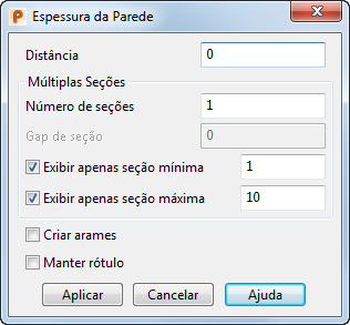

Você pode encontrar a espessura da parede de um sólido oco ao selecionar a guia Visualização > painel Ferramentas > Espessura da Parede. Isso exibe o diálogo Espessura da Parede, permitindo especificar uma série de seções com relação ao plano de trabalho ativo:
  1. Insira a Distância da seção ao longo do eixo atual
  2. Utilize as seguintes opções para definir Múltiplas Seções:
    • Número de seções — Insira o número de seções a serem criadas.
    • Gap de seção — Insira o espaço entre as seções.
    • Exibir Apenas Seção Mínima — A caixa de entrada exibe a espessura mínima. Selecione esta opção para exibir somente a seção com a espessura mínima.
    • Exibir Apenas Seção Máxima — A caixa de entrada exibe a espessura máxima. Selecione esta opção para exibir somente a seção com a espessura máxima.
  3. Selecione Criar Arames para manter as seções com a espessura mínima/máxima como dimensão em arames após selecionar Aplicar ou OK.
  4. Selecione Manter Rótulo para manter os rótulos nas seções com espessura mínima/máxima como dimensão após selecionar Aplicar ou OK.
  5. Clique em um dos seguintes:
    • Aplicar para aplicar os parâmetros de espessura da parede; a menor espessura é marcada com setas e um rótulo de texto, e o diálogo continua a ser exibido.
    • OK para aceitar. A menor espessura é marcada com setas e um rótulo de texto, e o diálogo é fechado.
