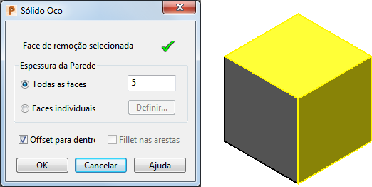

  1. Clique na guia Sólido > painel Figura > Oco para exibir o diálogoSólido Oco:
  2. Utilize a caixa de diálogo para remover uma face de um sólido e aplicar offset para criar um sólido oco.
  3. Movimente o cursor sobre um sólido.
    As faces válidas são destacadas:
  4. Clique na face do sólido que você deseja remover.
    Você pode selecionar múltiplas faces de remoção. Você pode utilizar Ctrl ou Shift+Clique para adicionar e remover faces da seleção.

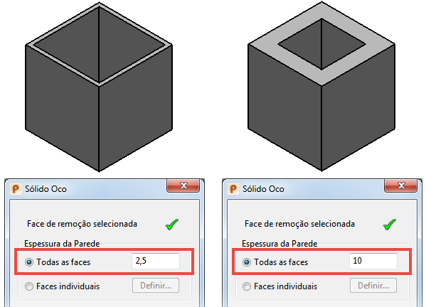

  5. Selecione uma Espessura de Parede para definir a espessura das faces no sólido oco:
    • Todas as faces — Todas as faces do sólido sofrem offset de forma uniforme utilizando o valor especificado.

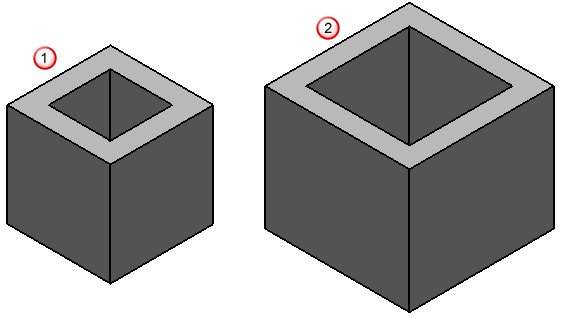

  6. Selecione a opção Offset para Dentro para aplicar offset nas faces para dentro , ou desmarque esta opção para aplicar offset nas faces para fora :
  7. Selecione a opção Fillet nas arestas para arredondar os cantos. Se as faces sofrerem offset para fora, cada face terá o mesmo valor de offset:
