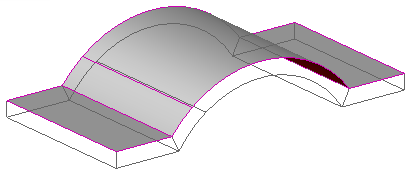

  1. Clique duas vezes no ícone Figura de espessura na árvore para exibir o diálogo Espessurar Sólido.
    O sólido é exibido na tela sem sua espessura:
  2. Use o diálogo Espessurar Sólido para editar a espessura.
