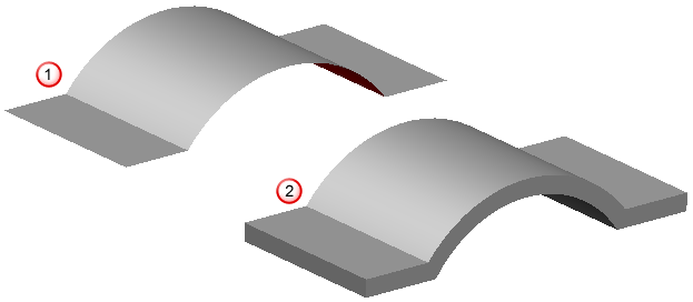

Você pode aplicar espessura a um sólido aberto e plano para criar um sólido fechado.
A face oposta do sólido fechado é criada por offset da face aberta.

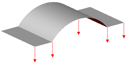

    • Espessura — É medida de dentro do sólido, ao longo do eixo negativo da normal da superfície:
      Especifique um valor de espessura.

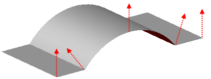

    • Inverter — A espessura é medida de fora do sólido:

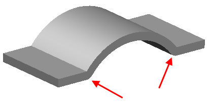

    • Arredondar cantos — Arredonda os cantos na nova face do sólido espessurado:
