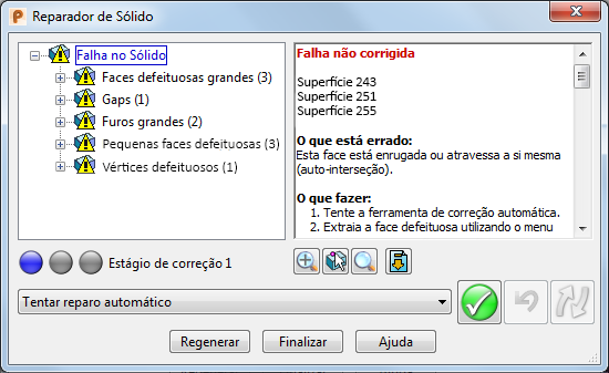

  4. Clique na guia Ferramentas de Sólido > painel Corrigir > Reparador de Sólido.
    A caixa de diálogo Reparador de Sólido é exibida:
    O primeiro grupo de falhas é selecionado na árvore de falhas e exibido no modelo.

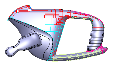

  7. Clique em Processar as falhas selecionadas .
  8. Aproxime a vista em torno do gap na janela do modelo e selecione as 3 superfícies mostradas abaixo.
  9. Clique em Apagar .

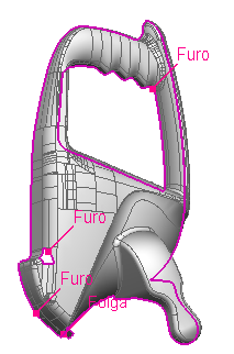

  23. Clique em Verificar o sólido novamente quanto a falhas .
    A aresta externa do sólido agora está marcada como um furo.
  24. Clique em Ignorar furo grande intencional na lista suspensa de Opções de Reparo.
  25. Clique em Processar as falhas selecionadas .
