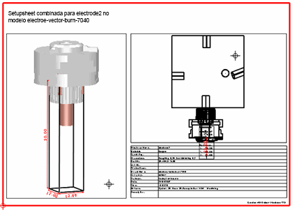

Você pode criar uma folha de processo que exibe uma vista de Detalhe e GA. Pode ser configurada da mesma maneira que as outras folhas de processo.

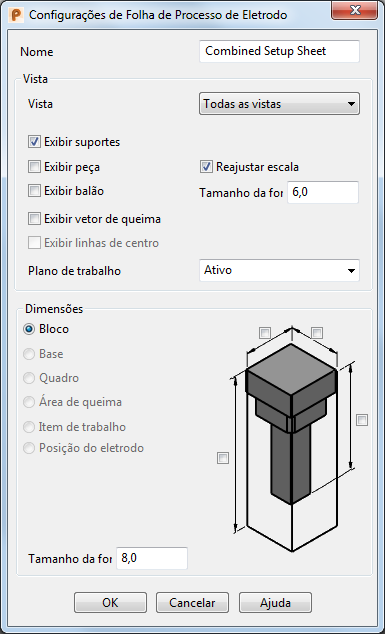

  1. Clique no botão de reticências em um dos seguintes para exibir o diálogo Controle de Folha de Processo de Eletrodo.
    • Diálogo Copiar Eletrodo
    • Diálogo Editar Eletrodo
    • Assistente de Eletrodo
  2. Selecione a opção Folha de Processo Combinada. Caso deseje realizar alterações nas opções exibidas, clique no botão de reticências para exibir o diálogo Configurações de Folha de Processo de Eletrodo.
  3. Crie ou edite seu eletrodo. Certifique-se de que a opção Gerar Folha de Processo esteja selecionada na página Opções Gerais do assistente. Quando você clica em Finalizar, uma folha de processo extra é criada, exibindo uma vista de Detalhe e uma vista GA.
