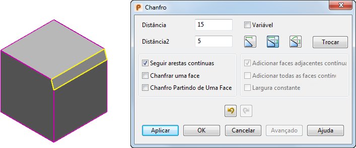

Para criar um chanfro com duas distâncias:
- Clique em
no diálogo Chanfro.
- Insira um valor para Distância.
- Insira um valor para Distância 2.
- Selecione uma aresta de um sólido.
- Clique em Aplicar para criar um chanfro com duas distâncias. O chanfro no modelo a seguir foi criado com Distância configurada como 15 e Distância 2 configurada como 5.
Dica:
- Clique em Trocar
para trocar o efeito de distâncias desiguais.
