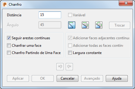

  1. Clique na guia Sólido > painel Figura > Fillet > Chanfro para exibir o diálogo Chanfro:
    Caso seu sólido versão 8 possua mais do que 20 superfícies e não esteja vedado, o programa pergunta se você deseja torná-lo vedado. Se você clicar em Sim, o Assistente de Vedação será exibido para ajudar você a vedar o sólido (dentro da tolerância).
  2. Insira a Distância que será utilizada para criar o chanfro, conforme mostrado abaixo:
    Chanfro
    Distância
    Arco com raio igual à distância
  3. Use uma das seguintes opções para especificar o chanfro:
  4. Selecione a rota de chanfro:

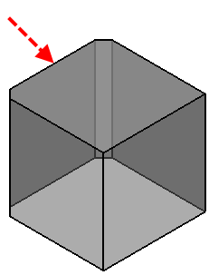

      A aresta mostrada abaixo é selecionada.
      O seguinte caminho é selecionado.

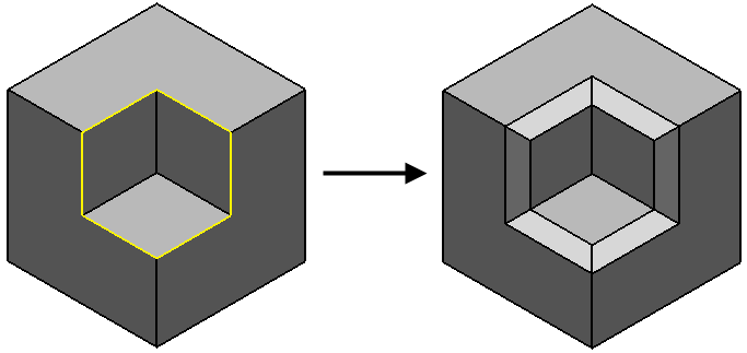

    • Chanfro Partindo de Uma Face — Selecione esta opção e, a seguir, selecione uma face no modelo para realçar todas as arestas a serem chanfradas. Os caminhos realçados serão chanfrados quando você clicar em Aplicar.

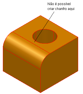

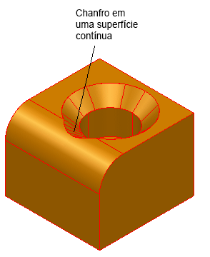

    • Adicionar Faces Adjacentes Contínuas — Selecione esta opção se um chanfro não puder ser criado porque ela se espalha nas superfícies vizinhas.
      O chanfro não se estenderá além das superfícies vizinhas. Para estender o chanfro além de todas as superfícies, utilize a opção Adicionar Todas as Faces Contínuas.
      Essa opção permite que você crie o chanfro nas superfícies contínuas.
