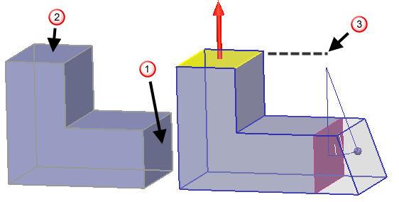

Exemplo 1
- Selecione a face que deseja inclinar
- Selecione a entidade de referência
- Insira um Ângulo de 25.
- Clique em Aplicar.
O ponto de articulação
da face inclinada reflete a entidade de referência selecionada. O ângulo é medido no ponto de articulação.

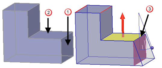

Exemplo 2
- Selecione a face a inclinar

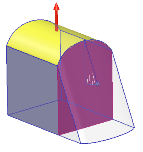

Exemplo 3 — Selecionando uma entidade de referência curvada
A face inclinada apresenta uma aresta curvada para refletir a curvatura na entidade de referência.
