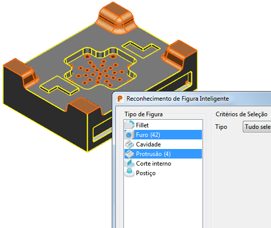

Você pode utilizar o diálogo Reconhecimento de Figura Inteligente para detectar diferentes tipos de figuras em um sólido, especificar as dimensões de cada tipo de figura. O exemplo a seguir detecta os furos simples com uma profundidade maior do que 20 e protusões com uma altura maior do que 10.

  2. Clique na guia Sólido > painel Figura > Reconhecimento Inteligente para exibir o diálogo Reconhecimento de Figura Inteligente.
  3. Na lista Tipo de Figura, selecione Furoe, a seguir, selecione Furo Simples na lista suspensa Tipo .
  4. Selecione a opção Profundidade, insira um valor de 20 e selecione na lista suspensa.
  5. Na lista Tipo de Figura, selecione Protrusãoe, em seguida, selecione Protrusão na lista suspensa Tipo .
  6. Selecione a opção Altura, insira um valor de 10 e selecione na lista suspensa.
  7. Selecione Tudo selecionado na lista suspensa Tipo.
  8. Clique Examinar.
    • O número de cada tipo de figura que satisfaz os critérios é exibido no diálogo.
    • As figuras são destacadas no modelo.
  9. Clique OK para adicionar as figuras à árvore de figura e fechar o diálogo.
