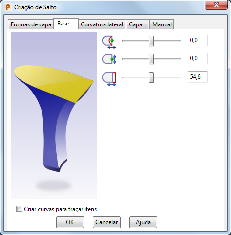

Diálogo Criação de Salto - Base (com superfície de referência)
Utilize a guia Base para especificar os detalhes da base do salto (mostrado em amarelo no diagrama) que você deseja criar.
Nota: Se você não estiver utilizando uma superfície de referência, opções diferentes serão exibidas.
Curvatura — Insira um valor ou arraste a barra deslizante para definir a quantidade de curvatura na frente da base do salto.
Posição — Insira um valor ou arraste a barra deslizante para definir a posição da curvatura.
Esticar — Insira um valor ou arraste a barra deslizante para definir a quantidade de estiramento aplicada à frente do salto.
Criar curvas para traçar itens — Selecione essa opção para criar curvas ao longo das arestas do salto. Utilize estas curvas para criar itens no salto, como uma capa em um efeito de salto Louis na frente do salto.
