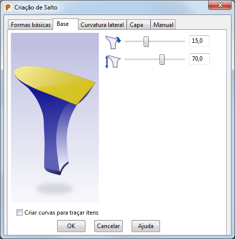

Caixa de diálogo Criação de Salto — Base (sem superfície de referência)
Utilize a guia Base para especificar os parâmetros associados à base do salto(mostrado em amarelo no diagrama).
Nota: Se você estiver criando um salto com uma superfície de referência, serão exibidas diferentes opções.
Ângulo — Insira um valor ou arraste o controle deslizante para aumentar ou diminuir o ângulo de assento.
Altura — Insira um valor ou arraste o controle deslizante para aumentar ou diminuir a altura do salto.
Criar curvas para traçar itens — Selecione esta opção para criar curvas ao longo das arestas do salto. Utilize estas curvas para criar itens no salto, como uma capa em um efeito de salto Louis na frente do salto.
