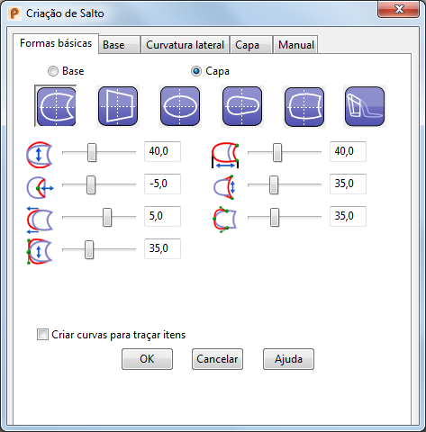

Utilize a guia Formas básicas para:
- especificar a forma básica do salto utilizando os perfis predefinidos para a base e a capa.
- inserir parâmetros para a forma básica quando não existe superfície de referência.
- Selecione Base.
- Selecione uma forma básica. Selecione:
Dois arcos para criar uma forma de salto definida por dois arcos.
Trapezoidal para criar um salto com forma definida por um trapézio.
Elipse para criar um salto com forma definida por uma elipse.
Dois arcos e duas linhas cria um salto com forma definida por dois arcos e duas linhas.
Quatro arcos cria um salto com forma definida por quatro arcos.
Padrão para criar uma forma de salto padrão.
Diferentes parâmetros são exibidos para cada forma básica.
- Insira um valor ou arraste as barras deslizantes para alterar os parâmetros.
- Selecione a guia Capa.
- Modifique os parâmetros para criar a forma desejada.
- Selecione Criar curvas para traçar itens para criar curvas ao longo das arestas do salto. Utilize essas curvas para criar peças no salto; como uma cobertura de salto ou um efeito Luís XV na frente do salto.
