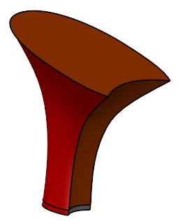

Criação de um salto sem uma superfície de referência
Utilize esta opção para criar um salto sem utilizar uma superfície de referência para especificar o salto com forma.
Um salto padrão é exibido:
  1. Ajuste a forma do salto usando as seguintes guias na caixa de diálogo Criação de Salto:
    Formas básicas
    Base (sem referência de superfície)
    Curvatura lateral
    Capa (sem referência de superfície)
    Manual
