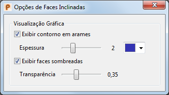

Diálogo Opções de Faces Inclinadas
Utilize as opções nesse diálogo para definir como a pré-visualização gráfica é exibida.
  1. Utilize Mostrar contorno em arames para especificar se um cortorno em arames das faces inclinadas é exibido.
  2. Utilize o barra deslizante de Espessura para especificar a espessura da ilustração de arames.
  3. Utilize a lista suspensa para especificar a cor do modelo de arames.
  4. Utilize Mostrar faces sombreadas para especificar como as faces inclinadas são exibidas.
  5. Utilize a barra deslizante Transparência para especificar a transparência das faces sombreadas.
