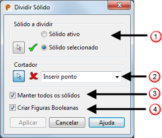

Se você selecionar Dividir sólido sem um item de corte adequado selecionado ou sem um sólido ativo com o qual trabalhar, o diálogo Dividir Sólido será exibido:
  1. Selecione o sólido a ser dividido .
  2. Selecione o tipo de cortador na lista suspensa .
  3. Clique e selecione o cortador.
  4. Selecione Manter todos os sólidos para manter todos os novos sólidos criados pela operação de divisão .
  5. Selecione Criar Figuras Booleanas para criar figuras Booleanas .
  6. Clique em Aplicar para dividir o sólido.
