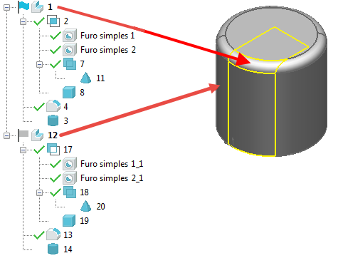

As operações de divisão produzem sólidos desconectados com árvores de histórico copiadas (com a adição da figura Booleana superior). O exemplo abaixo mostra dois sólidos:
