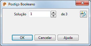

    Se mais de uma solução estiver disponível, todas as soluções serão exibidas no modelo. As faces da solução atual são destacadas e o número da solução atual é destacado. Soluções adicionais também são numeradas.
  3. Circule pelas soluções possíveis utilizando o diálogo Postiço Booleano, ou clique num dos números para destacar a solução e atualizar o diálogo Postiço Booleano.
  4. Defina a relação da figura durante a criação utilizando o botão Relação de Figura Sólida . Para maiores detalhes, consulte Criando uma relação entre uma figura sólida e um sólido.
  5. Clique OK.
