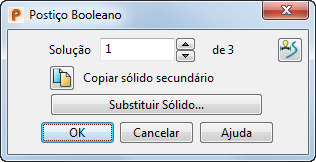

Para editar um Postiço Booleano:
  1. Acesse o modo de edição de uma das seguintes maneiras:
    • Clique duas vezes no ícone Figura de Postiço na árvore da janela para exibir o diálogo Postiço Booleano com as opções de edição disponíveis.
    • Clique duas vezes na figura de postiço no modelo para exibir o diálogo Postiço Booleano com as opções de edição disponíveis.
  2. Utilize as seguintes opções para realizar alterações no Postiço Booleano:
    • Utilize as setas para cima e para baixo para selecionar a Solução a editar.
    • Clique para criar uma cópia do sólido selecionado utilizado na figura. Quando você seleciona OK, o ramo inferior da árvore (o sólido e seu histórico) é copiado. Se o sub-ramo só tiver uma figura primitiva, o novo sólido será um sólido primitivo.
    • Selecione Substituir Sólido para substituir o sólido por um outro sólido. O diálogo Substituir Sólido é exibido.
