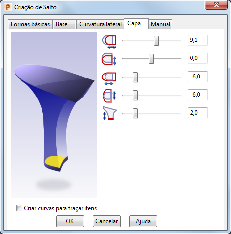

Diálogo Criação de Salto - Capa (sem superfície de referência)
Utilize a guia Capa para definir os parâmetros a serem utilizados ao criar a capa do salto.
Mova as barras deslizantes para ajustar os seguintes parâmetros:
Mover X — Arraste a barra deslizante para mover a capa na direção X.
Move Y — Arraste a barra deslizante para mover a capa na direção Y.
Escalar X — Arraste a barra deslizante para escalar o salto na direção X.
Escalar Y — Arraste a barra deslizante para escalar o salto na direção Y.
Altura da Capa — Arraste a barra deslizante para modificar a altura da capa do salto.
Criar curvas para traçar itens — Selecione Criar curvas para traçar itens para criar curvas ao longo das arestas do salto. Utilize estas curvas para criar itens no salto, como uma capa em um efeito de salto Louis na frente do salto.
