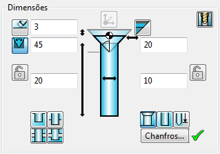

Se você estiver utilizando furos escareados, existem opções adicionais para definir o ângulo e o diâmetro de escareamento.
Se é exibido, o furo possui um ângulo de escareamento definido pelo usuário. Você pode modificar o ângulo de escareamento inserindo um valor diferente para o ângulo do cone de escareamento.
Os diagramas abaixo mostram o efeito de inserir diferentes ângulos para o escareamento, mantendo os outros valores constantes.
Você também pode alterar o diâmetro máximo do escareamento inserindo um valor diferente como mostrado abaixo.
Se for exibido, o furo possuirá um ângulo de escareamento fixo de 45 graus e a opção para definir o diâmetro máximo do escareamento não estará disponível. Você configura o tamanho do escareamento inserindo a dimensão de escareamento na caixa adjacente.
Se é exibido, a margem de segurança é projetada para fora do furo no ângulo de escareamento.
Se é exibido, a margem de segurança é projetada diretamente para fora do furo.
