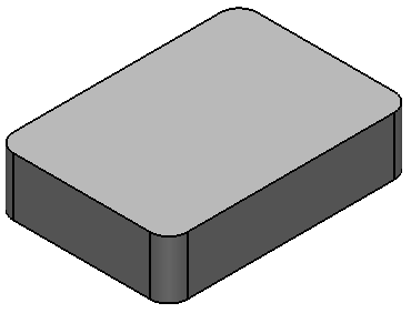

  1. Crie um sólido ou abra um modelo com um sólido:

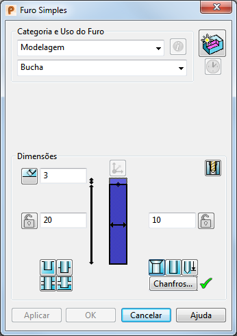

  2. Clique na guia Sólido > painel Figura > Furo para exibir o diálogo Furo Simples:
  3. Selecione a Categoria do Furo na lista suspensa:
    • Usinagem Geral (ISO)
    • Usinagem Precisa (ISO)
    • Modelagem
    • Sem tolerância
  4. Selecione o Uso específico do furo para a categoria selecionada.
    Com exceção de furos sem tolerância, tolerâncias de usinagem baseadas no uso desejado são também armazenadas quando o furo é criado.
    Dica: Você pode adicionar suas próprias categorias e usos de furo na página Furos do diálogo Opções.
    As opções exibidas no diálogo refletem a Categoria e Uso do Furoselecionados.
  5. Utilize para alternar entre modo de criação e modo de edição sem fechar/reabrir o diálogo.
    • Quando em modo de criação, clique em para alternar para modo de edição e modo de reconhecimento.
    • Quando em modo de edição, clique em para alternar para modo de criação.
  6. Se disponível, clique em para exibir as informações em seu uso do furo selecionado e um exemplo do aplicativo.
    Caso disponível, clique em para exibir o diálogo Detalhes de Plano. Essa opção ficará disponível somente quando o furo tiver sido posicionado.
  7. Quando é exibido, o furo é considerado para usinagem no PowerMill. Clicar em altera o botão para .
    Quando é exibido, o furo é ignorado ao exportar para o PowerMill.

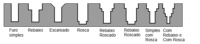

  8. Utilize as seguintes seções para configurar opções específicas de tipo para:
    • Furos de rebaixamento — Use as opções padrão Dimensões para definir as dimensões para coincidir com as normas que ajustar tamanhos de parafuso com facilidade.
    • Furos roscados:
      1. Selecione uma opção na lista suspensa Padrão.
      2. Especifique o Tamanho ao selecionar um valor na lista suspensa. O tamanho dos furos roscados predefinidos corresponde a um tamanho de broca nas unidades apropriadas.
        Alternativamente, selecione Definido pelo usuário e insira os seus próprios valores nas caixas de dimensão ou utilize um parâmetro para especificar o diâmetro de um furo roscado. O furo é configurado para o tamanho de rosca mais próximo do valor do parâmetro.
    • Furo
  9. Utilize as opções Dimensões para especificar os atributos de tamanho e trimagem do furo.

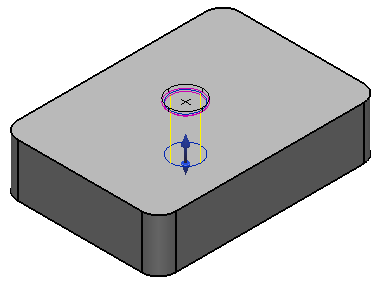

  10. Clique em sólido para posicionar o centro do furo. O furo é desenhado no sólido.
  11. Para finalizar a criação do furo, clique num dos seguintes:
    • Aplicar — Criar furo, manter o diálogo aberto e permanecer no modo de criação de furo. Você pode clicar no sólido novamente para adicionar outro furo. O novo furo é o mesmo que o último criado; o diálogo Figura de Furo é exibido novamente para que você modifique o furo.
      Nota: O próximo furo será criado utilizando as configurações padrão, a menos que você ative a opção Reusar Última Definição de Furo na página Furos do diálogo Opções.
    • OK — Cria o furo conforme definido e fecha o diálogo.
    Nota: Caso ocorra alteração no valor no diálogo Furo invalidando a definição do furo, a ajuda da barra de status para os botões desabilitados Aceitar e Aplicar indica que os valores estão incorretos.
    Um ícone Figura de furo representando a operação aparece na janela de árvore de figura sólida. Após 20 furos terem sido criados no sólido, o software pergunta se você deseja otimizar a árvore.
