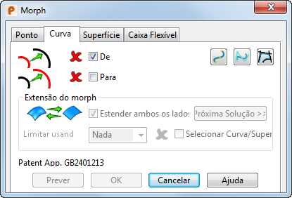

As opções Avançadas permitem selecionar separadamente as duas curvas a serem utilizadas no morph. Esta opção também permite utilizar uma curva ou uma superfície para limitar a região afetada pelo morph.
De — Com esta opção selecionada, escolha a curva de referência.
Para — Com esta opção selecionada, escolha a curva de controle.
— Crie uma curva Bézier para definir o morph.
— Crie uma curva B-spline para definir o morph.
— Trace uma curva para definir o morph.
Extensão do morph
Estender ambos os lados — Esta opção afeta a extensão pela qual o morph é limitado. Selecione esta opção para curvar o modelo em duas direções em relação à curva. Desmarque esta opção para manter a distorção constante ao longo de um eixo controlado pelo plano principal. Se o modelo não tiver planos de trabalho, o plano de trabalho Global será usado.
Limitar usando — Selecione uma opção da lista suspensa para utilizar uma curva ou superfície para limitar a extensão do morph. Você pode selecionar:
Selecionar Curva/Superfície — Esta opção se torna ativa quando você seleciona Curva ou Superfície na lista suspensa. Selecione essa opção e então selecione a curva ou superfície limite apropriada. Se a seleção for bem-sucedida, o ícone muda de para .
Próxima Solução — Circule pelas quatro possíveis soluções e selecione a que melhor corresponde às suas necessidades.
Pontos são movidos dependendo da distância do seu ponto correspondente na curva De e da distância do ponto mais próximo na curva ou superfície limite selecionada. Quanto mais próximo o ponto estiver da curva ou superfície limite, menos os pontos são movidos. Além da curva ou superfície selecionada, os pontos não são movidos.
Nota: As opções Curva e Superfície levam mais tempo para avaliar que Distância e assim somente devem ser utilizadas quando necessário.
