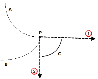

Tolerância de canto é um valor definido pelo usuário. É utilizado para decidir se um ponto onde dois objetos em modelo de arames se cruzam é um ponto de canto de uma curva de superfície. Para explicar isso graficamente, suponha que tenhamos duas curvas A e B como mostrado abaixo:
O ponto P é onde elas se encontram. A tolerância de canto é utilizada para decidir se:
A tolerância de canto é comparada com um ângulo entre as duas curvas. Esse ângulo, que chamaremos de Ângulo C, é definido como segue.
Dois vetores tangentes são definidos no ponto P: um para a curva A e outro para a curva B .
O ângulo C é o ângulo entre esses dois vetores.
Se a tolerância de canto for maior que o ângulo C, então o ponto P será classificado com um ponto de canto. Isto implica que a curva A define uma curva de superfície, e a curva B define outra.
Se a tolerância de canto for menor ou igual ao ângulo C, então as curvas A e B serão tratadas como uma curva composta que passa pelo ponto P.
