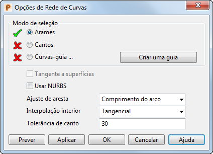

Para especificar as opções avançadas de criação de superfície ao usar as opções De Rede de Curvas, De Curvas Separadas ou Curva-Diretriz, clique em Avançado em Criador de superfície para exibir um diálogo de opções avançadas, como Opções de Rede de Curvas:
As opções que aparecem no diálogo dependem do método de criação de superfície selecionado e incluem uma combinação do seguinte:

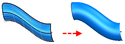

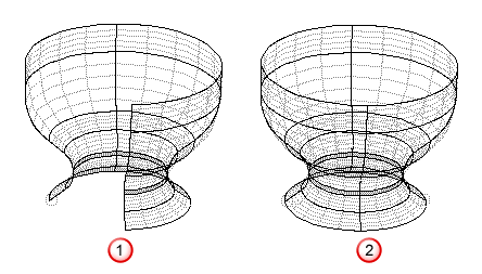

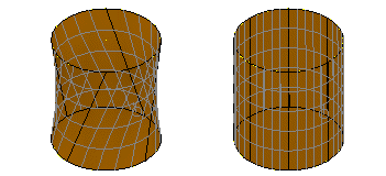

- Fechar Curvas Longitudinalmente — Cria uma superfície fechada a partir do modelo de arames. Por exemplo, considere o seguinte modelo de arames:
Com esta opção desmarcada, a superfície à esquerda
será criada a partir do modelo de arames. Com a opção selecionada, a superfície à direita
será criada.

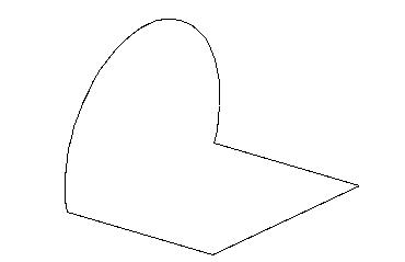

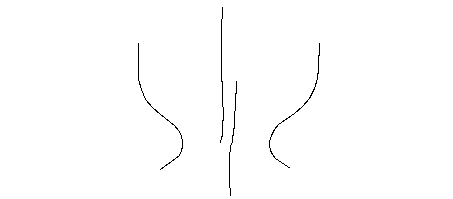

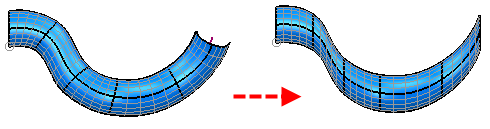

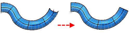

- Paralelo à curva-diretriz — Essa opção está disponível quando uma curva diretriz está selecionada. Quando ativa, longitudinais saem e entram nas laterais com a mesma direção de tangente que a curva diretriz. Por exemplo, considere o seguinte modelo de arames:
As seguintes superfície são criadas com Paralelo à curva-diretriz desmarcado
e selecionado

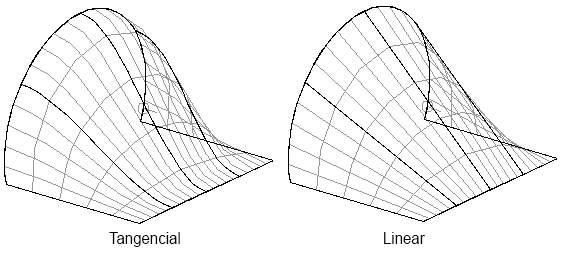

- Interpolação Interior - Determina a curvatura de novas laterais e longitudinais adicionadas à rede. Escolha entre:
- Tangencial — preserva direções tangentes o quanto possível pelos segmentos. Se tangentes no início e fim de segmentos forem paralelas, então tangentes intermediárias serão também paralelas. Se elas se posicionam no mesmo plano, então as tangentes intermediárias estarão também no mesmo plano. Esta opção é automaticamente utilizada quando Tangente às superfícies está selecionada, e é recomendada para a maioria dos outros casos.
- Linear — para unir as arestas opostas de remendos por linhas semelhantes em forma às curvas existentes nas laterais do remendo. Esta opção é recomendada para superfícies torcidas com arestas retas.
Por exemplo, considere o seguinte modelo de arames.
As seguintes superfície são criadas com as opções Tangencial e Linear.
