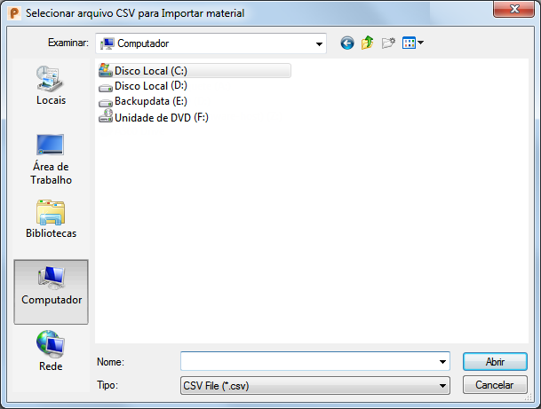

Utilize essa caixa de diálogo para selecionar arquivos .csv e importar dados do material para a base de dados.
  1. Navegue até pasta que contém os arquivos que você deseja importar.
  2. Selecione o arquivo .csv que contém os dados de materiais que você deseja importar.
    Nota: Para importar materiais, você deve ter um arquivo .csv. Um arquivo .csv é criado automaticamente quando você exporta materiais utilizando a opção Exportar Materiais na caixa de diálogo Seleção de Material. Se você deseja importar materiais criados pelo usuário para o PowerShape, crie um arquivo .csv manualmente ou edite um já existente.
  3. Clique em Abrir para importar os dados de materiais contidos no arquivo .csv.
  4. Reinicie o PowerShape para disponibilizar os materiais para uso.
