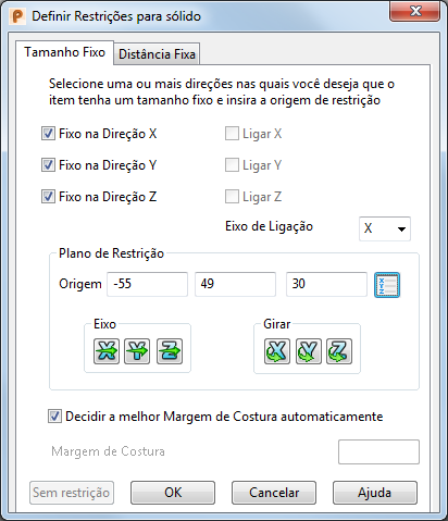

    O diálogo Definir Restrições para Sólido será exibido.
  4. Utilize a caixa de diálogo para especificar as restrições de escala.
    Você pode definir as restrições de escala de uma das seguintes maneiras:
    • Tamanho Fixo — Utilize este método para selecionar as direções que permanecem inalteradas ao escalar.
    • Distância Fixa — Utilize este método para manter a posição relativa de dois sólidos ou duas figuras definidas pelo usuário.
